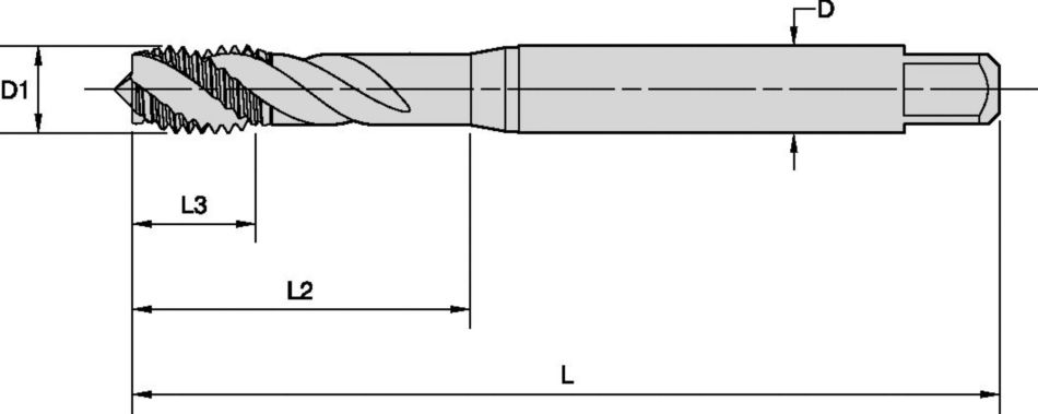

Drawings for 4161102
Número de material4161102
Referencia ISOT604M080X125R6H-D1
Referencia ANSIT604M080X125R6H-D1
CalidadKSH26
Tamaño de diámetro de rosca [D1-TDZ]M8 X 1.25
Longitud total [L] 90 mm
Longitud total [L] 3.543 in
Longitud de rosca [L3] 14 mm
Longitud de rosca [L3] 0.551 in
Longitud utilizable [L2] 35 mm
Longitud utilizable [L2] 1.378 in
Adaptador/Mango/Diá int [D]8 mm
Adaptador/Mango/Diá int [D]0.315 in
Número de canales [Z]3
Dimensión estándarDIN 371
Clase de tolerancia de rosca ISO6H-I
