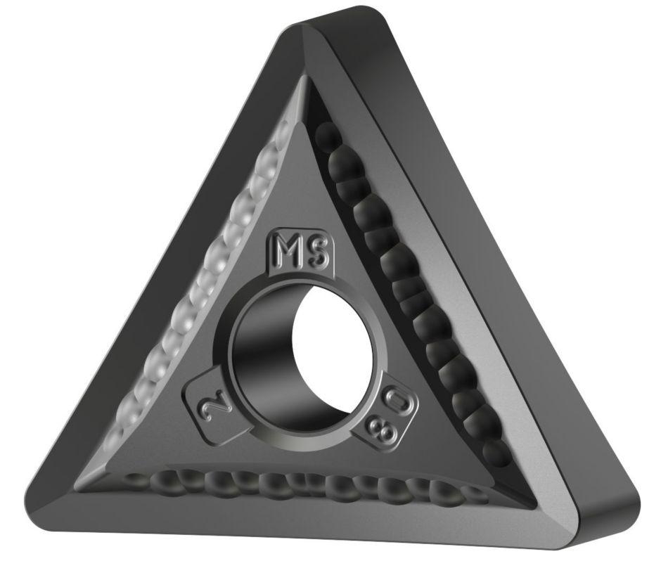

TNMG-MS
Plaquitas Kenloc™
Número de material7056088
Referencia ISOTNMG160404MSReferencia ANSITNMG331MS
TNMG-MS Turning - 7056088 - Kennametal
$26.02/cada una
  • M Acero inoxidable
Drawings for 7056088
CalidadKCS10B
Tamaño de orificio de plaquita [D1] 3.81 mm
Tamaño de orificio de plaquita [D1] 0.15 in
Longitud de filo de corte de plaquita [L10]16.5 mm
Longitud de filo de corte de plaquita [L10]0.6496 in
Grosor de plaquita [S]4.763 mm
Radio de esquina [Rε] 0.4 mm
Radio de esquina [Rε] 0.016 in
  • Acero inoxidable
KCS10B
KCS10B
Composición: Recubrimiento de PVD-AlTiN con una superficie de recubrimiento muy suave y sustrato de metal duro de grano ultrafino extremadamente duro y resistente al desgaste.
Aplicación: La calidad KCS10B™ es ideal para operaciones de mecanizado medio y acabado de aleaciones de alta temperatura con base de níquel, cobalto y hierro. El sustrato de metal duro extremadamente duro y resistente al desgaste permite una vida más prolongada de la herramienta, mientras que el sustrato de metal duro de grano ultrafino y el recubrimiento más suave reducen la fricción.
