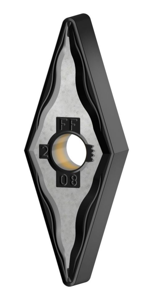

VNMG-FF
Plaquitas Kenloc™
Número de material3748376
Referencia ISOVNMG160408FFReferencia ANSIVNMG332FF
Kenloc™ VNMG ISO/ANSI Turning Insert 3748376 - Kennametal
$35.20/cada una
  • P Acero
Drawings for 3748376
CalidadKCP05
Longitud de filo de corte de plaquita [L10]16.606 mm
Longitud de filo de corte de plaquita [L10]0.6538 in
Grosor de plaquita [S]4.76 mm
Radio de esquina [Rε] 0.8 mm
Tamaño de orificio de plaquita [D1] 3.81 mm
Tamaño de orificio de plaquita [D1] 0.15 in
  • Acero
KCP05
KCP05
Composición: Innovador sustrato enriquecido con cobalto y altamente resistente a la deformación, con un recubrimiento de MTCVD-TiCN-Al2O3 adherente diseñado específicamente
Aplicación: Para acabado a semiacabado de la mayoría de los aceros, ferríticos, martensíticos y aceros inoxidables PH y fundiciones. Proporciona una excelente combinación de resistencia a la deformación y resistencia del filo de la plaquita. El nuevo recubrimiento junto con un tratamiento posterior de última generación ofrece una alta productividad con una vida de la herramienta larga y predecible y un excelente acabado superficial de la pieza de trabajo.
  • Geometría de acabado para una alta exigencia en acabados superficiales.
