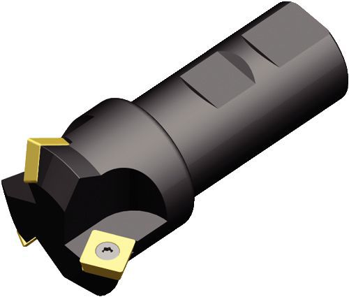

Drawings for 1024604
物料号1024604
公制样本编号32Y3R038B32SSP12
英制样本编号32Y3R038B32SSP12
[D1] 有效的切削直径32 mm
[D1] 有效的切削直径1.2598 in
[D1MAX] 最大切削直径52 mm
[D1MAX] 最大切削直径2.0472 in
[D]适配接头/刀柄/镗孔直径32 mm
[D]适配接头/刀柄/镗孔直径1.2598 in
[L] 总长 101 mm
[L] 总长 3.9764 in
[L2] 刀头长度 40 mm
[L2] 刀头长度 1.575 in
[AP1MAX] 第一个最大切深6.5 mm
[AP1MAX] 第一个最大切深0.256 in
刀片数量3
最大 RPM14670
Gage 刀片SP__1204___
工件材料
  • 不锈钢
  • 铸铁
  • 非铁材质
  • 高温合金
  • 端面铣削端面铣削
  • 侧铣/方肩铣削: 简易倒角侧铣/方肩铣削: 简易倒角
  • 刀柄 — 圆柱 Weldon 2平底刀柄 — 圆柱 Weldon 2平底
  • 30° countersinking and chamfering cutter.
