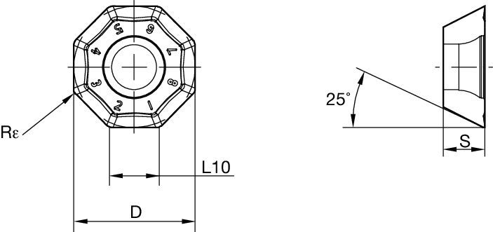

物料号3767813
公制样本编号OFKT06L5AFFNLBJ英制样本编号OFKT53AFFN4LBJ
- N 非铁材质
物料号 | 3767813 |
公制样本编号 | OFKT06L5AFFNLBJ |
英制样本编号 | OFKT53AFFN4LBJ |
材质 | KC410M |
[SSC] 刀片 IC 尺寸 | 14.7 mm |
[SSC] 刀片 IC 尺寸 | 0.579 in |
[S] 刀片厚度 | 5 mm |
[S] 刀片厚度 | 0.1969 in |
[L10] 刀片切削刃长度 | 6 mm |
[L10] 刀片切削刃长度 | 0.236 in |
[Rε] 刀尖半径 | 0.8 mm |
[Rε] 刀尖半径 | 0.031 in |
平均切屑厚度 [HM] | 0.02 mm |
平均切屑厚度 [HM] | 0.0008 in |
每个刀片的切削刃 | 8 |
