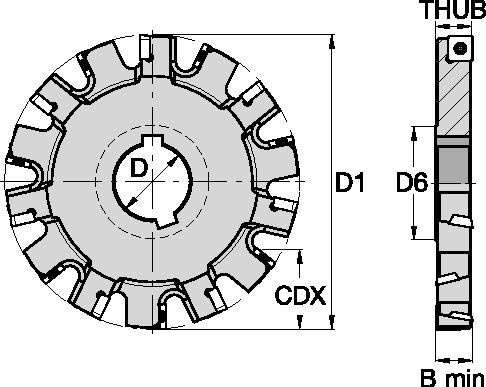

[D1] 有效的切削直径160 mm
[D1] 有效的切削直径6.3 in
[D]适配接头/刀柄/镗孔直径40 mm
[D]适配接头/刀柄/镗孔直径1.5748 in
[D6] 保护区孔直径 54.75 mm
[D6] 保护区孔直径 2.156 in
[CDX] 径向最大切深52.2 mm
[CDX] 径向最大切深2.05 in
[THUB] 保护区孔厚度 17.88 mm
[THUB] 保护区孔厚度 0.704 in
[BM] 最小切削宽度19.83 mm
[BM] 最小切削宽度0.781 in
刀片数量14
端面有效切削刃数量7
最大 RPM9170
重量(千克)1.85
