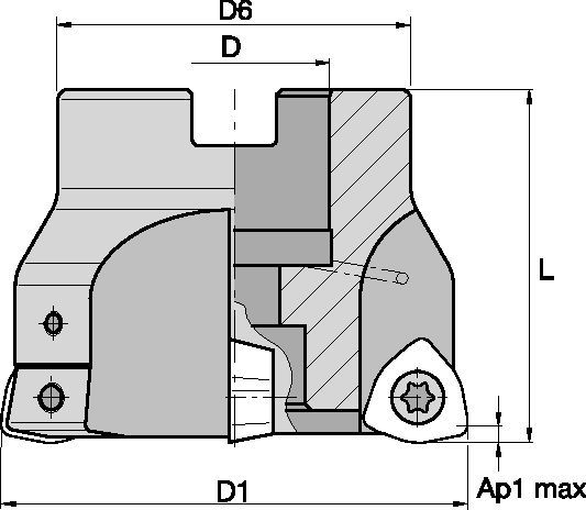

    Drawings for 2622223
    Número de material2622223
    Referencia ISO80A07RS91WP06
    Referencia ANSI80A07RS91WP06
    Diámetro de corte efectivo [D1]80 mm
    Diámetro de corte efectivo [D1]3.1496 in
    Adaptador/Mango/Diá int [D]27 mm
    Adaptador/Mango/Diá int [D]1.063 in
    Diámetro de núcleo [D6] 50 mm
    Diámetro de núcleo [D6] 1.9685 in
    Longitud total [L] 50 mm
    Longitud total [L] 1.9685 in
    1.ª profundidad de corte máxima [AP1MAX]1.5 mm
    1.ª profundidad de corte máxima [AP1MAX]0.0591 in
    Número de plaquitas7
    Ángulo de vaciado máximo1
    Peso en kilogramos1
    Calibre de plaquitaWP..06X4.
    • Amplia gama de aplicaciones, incluyendo vaciado circular y fresado descendente, planeado y contorneado para aplicaciones de desbaste.
    • Permite una elevada productividad.
    • Solución de un único lado. Ideal para aplicaciones de voladizo largo.
    • Avance alto de hasta 3 mm para una tasa de evacuación del metal elevada.
    Leer másView Less
