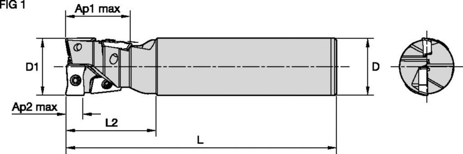

Diámetro de corte efectivo [D1]32 mm
Diámetro de corte efectivo [D1]1.2598 in
Adaptador/Mango/Diá int [D]32 mm
Adaptador/Mango/Diá int [D]1.2598 in
Longitud total [L] 180 mm
Longitud total [L] 7.0866 in
Longitud de calibre [L1]180 mm
Longitud de calibre [L1]7.0866 in
Longitud de cabeza [L2] 80 mm
Longitud de cabeza [L2] 3.1496 in
1.ª profundidad de corte máxima [AP1MAX]36 mm
1.ª profundidad de corte máxima [AP1MAX]1.4173 in
2.ª profundidad de corte máxima [AP2MAX]9.5 mm
2.ª profundidad de corte máxima [AP2MAX]0.374 in
Número de plaquitas4
Número de canales [Z]2
Suministro de refrigeranteN
KYC_CTLG_REF_ILLUS_NUMFIG 1
Peso en kilogramos1.09
Calibre de plaquitaGOMT160408ERLD
Calibre de plaquitaJOMT160408ERLF
