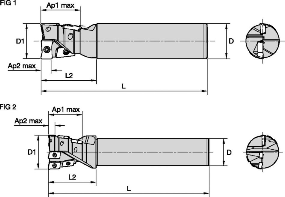

Drawings for 3587074
Número de material3587074
Referencia ISOKDMR33S32
Referencia ANSIKDMR33S32
Diámetro de corte efectivo [D1]33 mm
Diámetro de corte efectivo [D1]1.2992 in
Adaptador/Mango/Diá int [D]32 mm
Adaptador/Mango/Diá int [D]1.2598 in
Longitud total [L] 150 mm
Longitud total [L] 5.9055 in
Longitud de calibre [L1]150 mm
Longitud de calibre [L1]5.9055 in
Longitud de cabeza [L2] 50 mm
Longitud de cabeza [L2] 1.9685 in
1.ª profundidad de corte máxima [AP1MAX]36 mm
1.ª profundidad de corte máxima [AP1MAX]1.4173 in
2.ª profundidad de corte máxima [AP2MAX]9.5 mm
2.ª profundidad de corte máxima [AP2MAX]0.374 in
Número de plaquitas4
Número de canales [Z]2
Suministro de refrigeranteN
KYC_CTLG_REF_ILLUS_NUMFIG 1
Peso en kilogramos0.95
Calibre de plaquitaGOMT160408ERLD
Calibre de plaquitaJOMT160408ERLF
  • Acero
  • Acero inoxidable
  • TaladradoTaladrado
  • Fresado helicoidalFresado helicoidal
  • VaciadoVaciado
  • Rectificado en rampa: Material en brutoRectificado en rampa: Material en bruto
  • Ranurado: Nariz de bolaRanurado: Nariz de bola
  • Mango — Liso cilíndricoMango — Liso cilíndrico
  • Mecanizado de alojamientosMecanizado de alojamientos
  • Fuerzas de corte bajas.
  • Diámetros de mango reducidos para acceso a paredes laterales largas.
  • Excelente evacuación de virutas, incluso mecanizando en un ángulo.
  • Al perforar, utilice (1) como cantidad efectiva de dientes (ZU).
  • En el fresado con la máxima profundidad axial de (AP2), ofrecemos (2) dientes eficaces.
