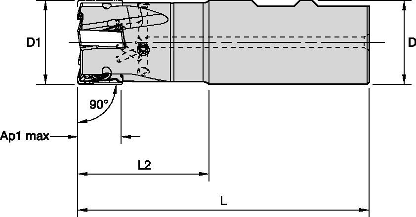

Número de material | 5568068 |
Referencia ISO | M4D125L1503W125L225 |
Referencia ANSI | M4D125L1503W125L225 |
Diámetro de corte efectivo [D1] | 31.75 mm |
Diámetro de corte efectivo [D1] | 1.25 in |
Adaptador/Mango/Diá int [D] | 31.75 mm |
Adaptador/Mango/Diá int [D] | 1.25 in |
Longitud total [L] | 115.02 mm |
Longitud total [L] | 4.53 in |
Longitud de cabeza [L2] | 57.15 mm |
Longitud de cabeza [L2] | 2.25 in |
1.ª profundidad de corte máxima [AP1MAX] | 15.5 mm |
1.ª profundidad de corte máxima [AP1MAX] | 0.6102 in |
Número de plaquitas | 3 |
Peso en libras | 1.28 |
RPM máx. | 22100 |
