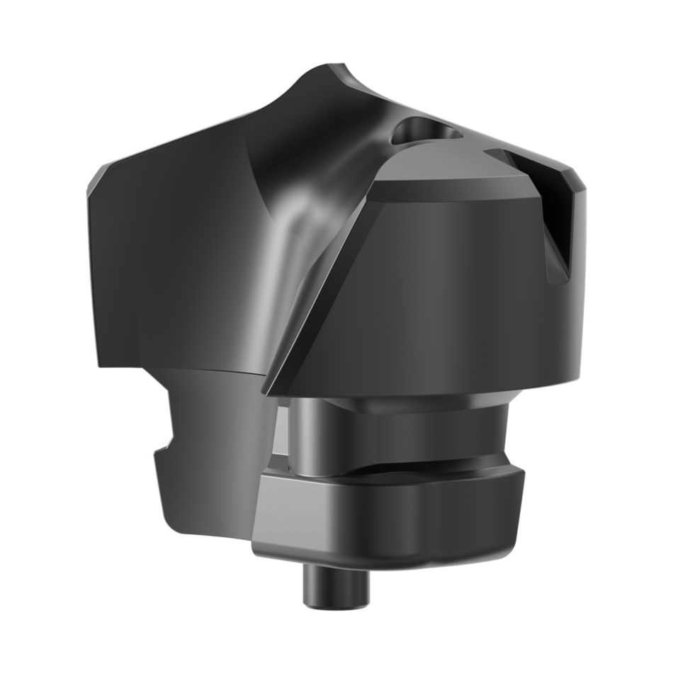

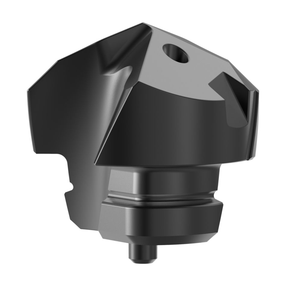

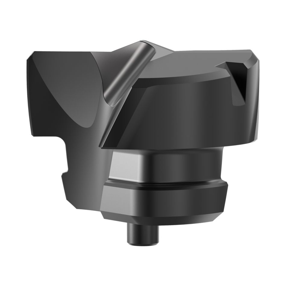

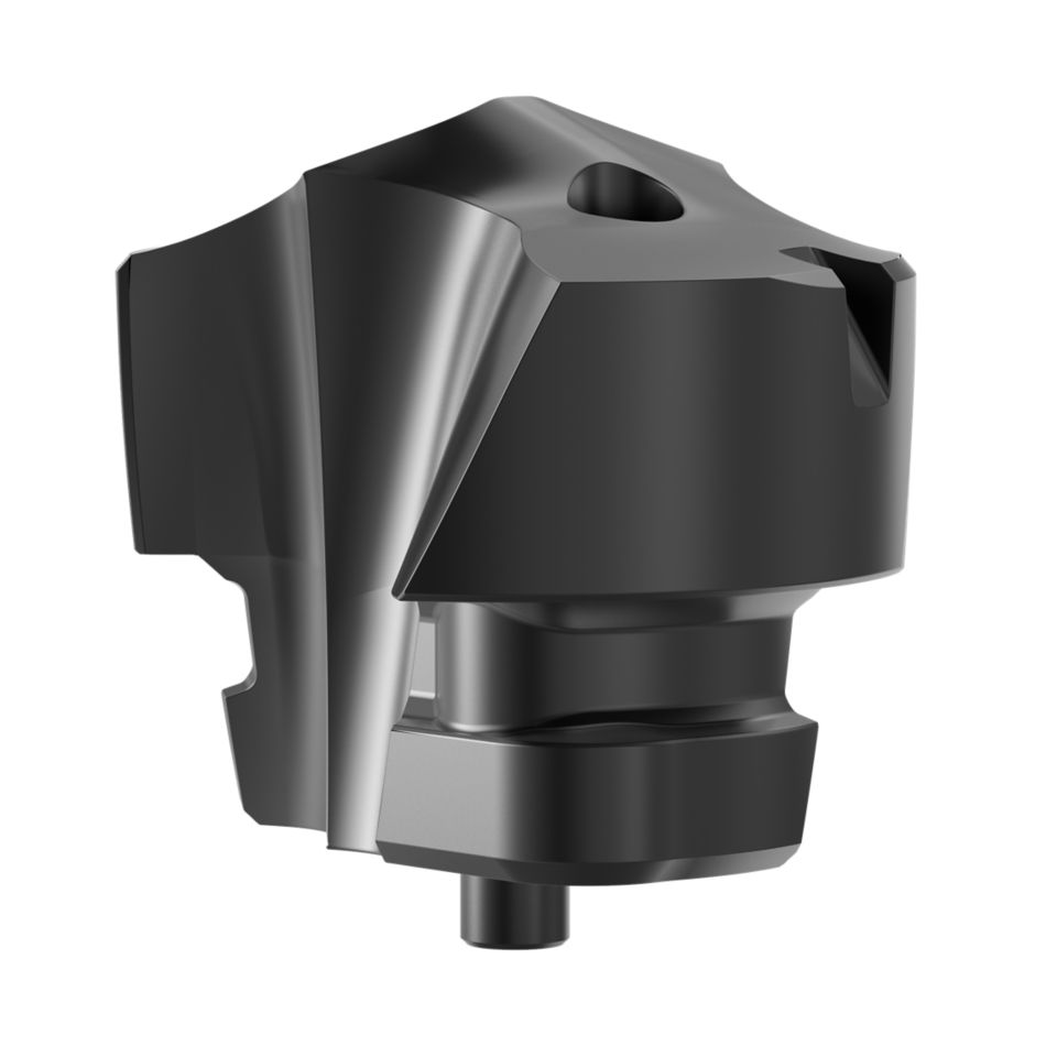

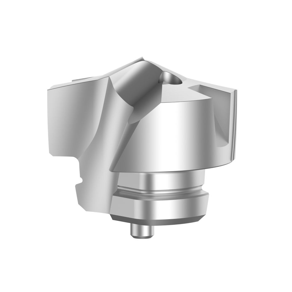

A nova broca modular KenTIP™ FS abrange mais aplicações e fornece performance superior em comparação com qualquer outro sistema modular, proporcionando economias de custo substanciais e simplificação dos processos no chão de fábrica.
Metal duro onde importa. Os insertos KenTIP™ FS cobrem toda a parte frontal da broca. O acoplamento é completamente protegido do fluxo do cavaco e de contato com a peça de trabalho.
- Brocas caneladas retas para aplicações de furação estática
- Brocas caneladas retas para aplicações combinadas de furação e rebaixamento
Furação de topo reto KenTIP FS
- Este sistema de furação modular cobre um intervalo de diâmetros de 6 a 26 mm.
- Profundidades de furação de até 12xD.
- Aplicável em aço, aço inoxidável e ferro fundido.
- Canais de cavacos grandes ultrapolidos garantem evacuação de cavacos sem complicações, aumentando a performance e a vida útil da ferramenta.
- Interface cônica projetada exclusivamente para a mais alta rigidez de fixação.
- A trava de retenção evita que o inserto seja puxado para fora do alojamento.
- Grande superfície de rolamento posicionada para a transmissão de cargas de torção mais altas sem deformação do encaixe.
- Grande superfície de contato da face.
- Fornecimento de refrigerante à ponta de furação e à face de inclinação, para garantir a refrigeração onde for necessário.
Insertos GTP
- Inserto KenTIP™ e FS GTP com design de ponta GOdrill™.
- Inserto GTP para aplicações universais
- Para aço, aço inoxidável e ferro fundido.
- Geometria GOdrill com ângulo de ponta de 140°.
- Excelentes capacidades de centralização e baixas forças axiais.
- Passagem para refrigerante.
Inserto DAV para furação assistida por vibração das pacotes CFRP
- Para pacotes CFRP com saída de metal, materiais não ferrosos e ligas de alta temperatura
- Geometria de ângulo duplo com ângulo de ponta de 128° e 155°, para minimizar as rebarbas de saída
- Refrigeração interna
- Sem revestimento, para furação econômica
- Com revestimento de diamante, para maior vida útil da ferramenta opcional
Inserto FEG
- Insertos FEG com geometria de ponta de 180° para furos que exigem um fundo plano, realizando duas operações em uma.
- Em conjunto com os outros insertos KenTIP™ FS (geometrias HPG, HPC, HPL), o novo inserto FEG pode ser usado como ponta de furação piloto para aplicações de furo profundo.
- Geometria de ponta de 180º para furos que requerem fundo plano.
- Chanfro de canto para reduzir a formação de rebarbas.
- Quatro guias para retilinidade do furo e estabilidade em saídas inclinadas.
Insertos HPG
- Geometria de ponta HPG para aços.
- Excelentes capacidades de posicionamento e centralização para furação sem pré-centralização, mesmo em furos mais profundos.
- KCP15A™ é um revestimento monocamada PVD AlTin.
- Estabilidade térmica aprimorada.
Insertos HPC
- Geometria de ponta HPC para todos os ferros fundidos.
- As 4 guias garantem a retilinidade do furo.
- O raio de canto grande evita a formação de cavacos e reduz as rebarbas de saída ao furar furos passantes.
- KC7410™ é um revestimento multicamada PVD AlCr.
Inserto SPF para CFRP
- Geometria de ângulo duplo com ângulos de ponta de 128° e 90° para evitar delaminação
- Revestimento de diamante para melhor vida útil da ferramenta
Insertos HPL
- Geometria de ponta HPL para aços inoxidáveis.
- Forma dois cavacos por aresta de corte para um fluxo de cavacos ininterrupto e suave.
- KCMS15™ é um revestimento monocamada PVD AlTin.
- Evita a aresta postiça, o que oferece qualidade de furo superior.
