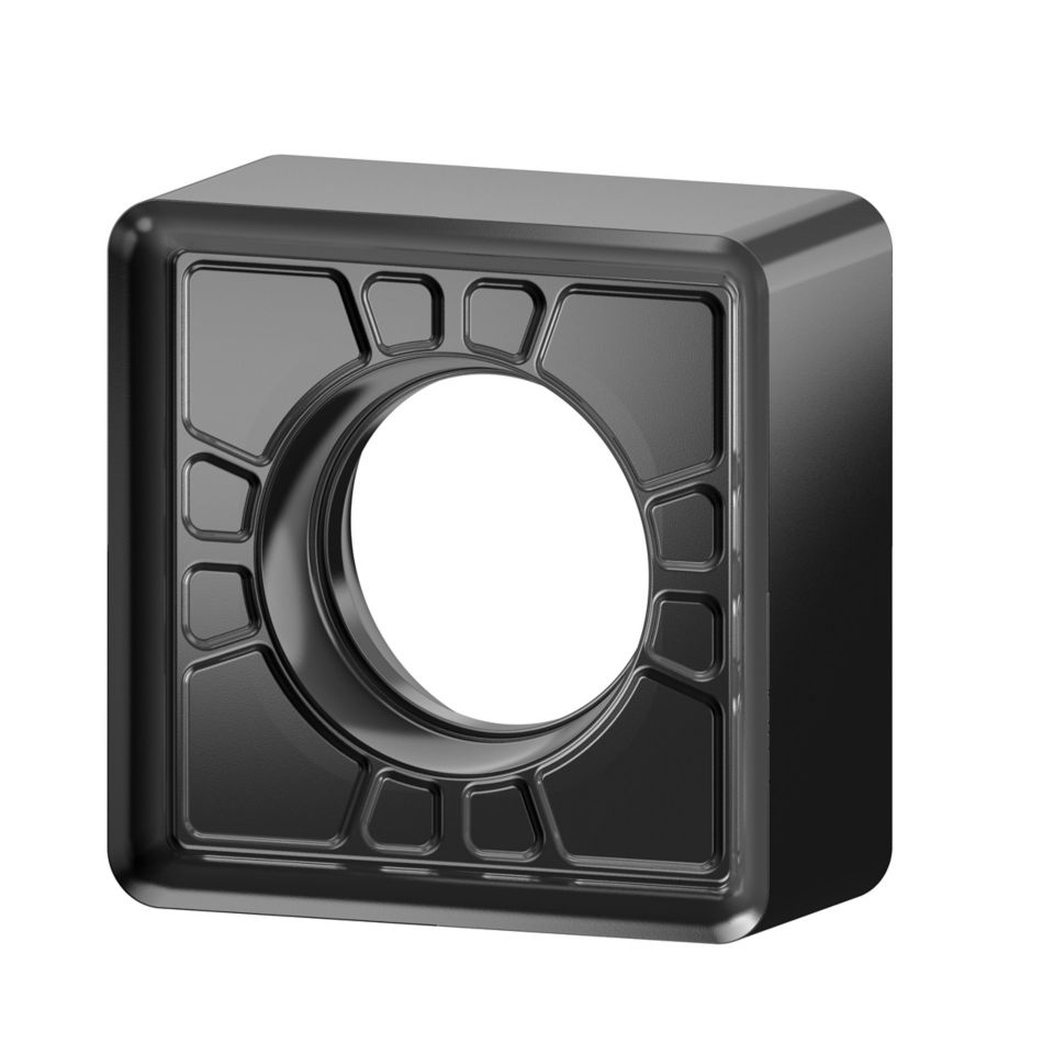

KSSM8+™ • Carbide Insert • SNHJ10-LD • Light Machining
KSSM8+™ • Carbide Insert • SNPJ10-GD • Medium Machining
