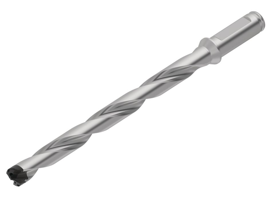

KenTIP™ FS • 钻体 • 12 x D • SCF 刀柄 • 公制
模块化钻孔 • 带平面的法兰刀柄 (SCF)
物料号6389562
公制样本编号KTFS220R12SCF25M英制样本编号KTFS220R12SCF25M
- P 钢
- M 不锈钢
- K 铸铁
- S 高温合金
- .caption
Drilling: Stacked Plates
钻孔 — 贯通式冷却
刀柄 — 圆柱 平底
| 物料号 | 6389562 |
| 公制样本编号 | KTFS220R12SCF25M |
| 英制样本编号 | KTFS220R12SCF25M |
| [D1] 钻头直径 M | 22 mm |
| [D1] 钻头直径 M | 0.8662 in |
| [D1MAX] 最大钻头直径 | 22.999 mm |
| [D1MAX] 最大钻头直径 | 0.9054 in |
| [L4] 最大钻孔深度 | 276 mm |
| [L4] 最大钻孔深度 | 10.866 in |
| [L] 总长 | 362 mm |
| [L] 总长 | 14.252 in |
| [LATTH] 刀片附件 LG 刀柄 | 293.2 mm |
| [LATTH] 刀片附件 LG 刀柄 | 11.5433 in |
| [L1] 刀片量规长度 | 306 mm |
| [L1] 刀片量规长度 | 12.0472 in |
| [LS] 刀柄长度 | 56 mm |
| [LS] 刀柄长度 | 2.2047 in |
| [D]适配接头/刀柄/镗孔直径 | 25 mm |
| [D]适配接头/刀柄/镗孔直径 | 0.9843 in |
| [SSC] 刀座规格 | ZA |

- 大容屑空间、高抛的排屑槽可确保排屑顺畅,从而延长刀具寿命,改善刀具性能。
- 冷却液可输送至钻尖部位和前角面部位,确保冷却液可输送至所需要的区域。
- 每一个钻体都配有一个 KenTIP FS 智能扳手。可更轻松更换机床内的刀片,减少闲置时间,节省成本。
