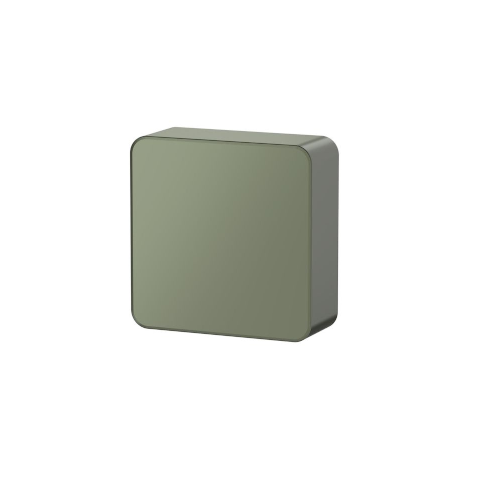

Drawings for 3138954
物料号3138954
公制样本编号SNXF120412AMSN
英制样本编号SNXF433AMSN
材质KY3500
[SSC] 刀片 IC 尺寸12.7 mm
[SSC] 刀片 IC 尺寸0.5 in
[S] 刀片厚度4.76 mm
[S] 刀片厚度0.1874 in
[L10] 刀片切削刃长度12.7 mm
[L10] 刀片切削刃长度0.5 in
[Rε] 刀尖半径 1.2 mm
[Rε] 刀尖半径 0.047 in
平均切屑厚度 [HM]0.203 mm
平均切屑厚度 [HM]0.008 in
每个刀片的切削刃8
工件材料
  • 铸铁
KY3500
KY3500
材质结构:纯氮化硅材质
应用:最大限度地提高韧性。适用于在高进给率下对灰口铸铁进行粗加工,包括断续加工。
  • Milling insert for cast iron and compacted graphite iron (CGI) machining.
  • Indexabe milling insert with eight cutting edges.
  • Perfect solution for any production with transfer lines.
