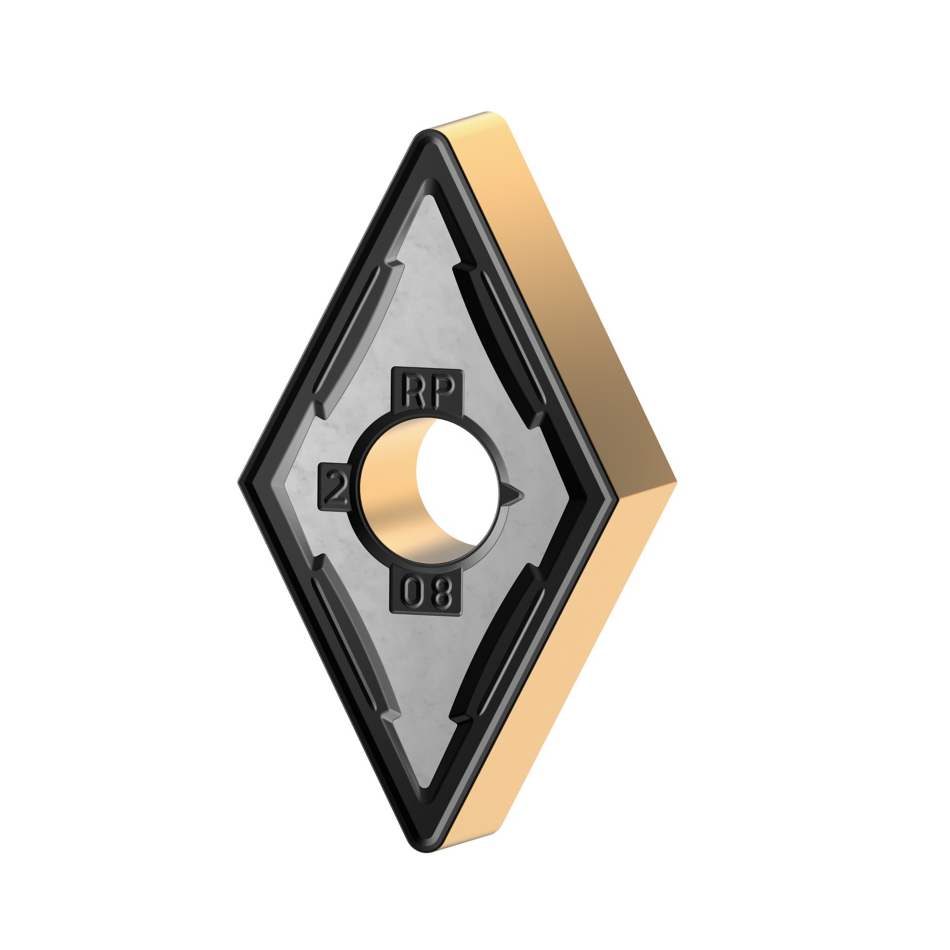

Objevte nejspolehlivější povlak břitové destičky pro zvýšenou ochranu břitu při soustružení.
KENGold je další generací technologií CVD povlaků s jednotnými vrstvami, které odolávají otěru, poskytují silnou tepelnou bariéru, zlepšují houževnatost břitu a umožňují snadnou detekci opotřebení díky zlatému hřbetu.
Využítím pokročilích lisovacích a honovacích technologií, Kennametal dosáhl trvale těsných úrovní tolerance s KENGold a aplikoval pokročilý povlak na KCP25C třídu.Třída je velmi univerzální při obrábění oceli v široké škále otáček. Nabízí zlepšenou houževnatost a odolnost vůči otěru a vylamování.
Použitím třídy KCP25C  soustružnických břitových destiček v kombinaci s vylepšenými funkcemi přípravy břitu, zákazníci zažijí spolehlivější a konzistentnější životnost nástroje.
KENGold Povlakovací Technologie aplikovaná na KCP25C třídu:
  • Chrání proti opotřebení hřbetu
  • Snižuje plýtvání nepoužitými hranami tím, že nabízí snadnou identifikaci opotřebovaných nebo nepoužitých hran
  • Odolává opotřebení a poskytuje silnou tepelnou bariéru
  • Zvyšuje spolehlivost výstupního výkonu a má stálou životnost nástroje"
Vybrané Kategorie
  • Negativní břitové destičky: C břitové destičky, D břitové destičky, R břitové destičky, S břitové destičky, T břitové destičky, V břitové destičky, W břitové destičky
  • Pozitivní břitové destičky: C břitové destičky, D břitové destičky, R břitové destičky, S břitové destičky, T břitové destičky, V břitové destičky, W břitové destičky
Bližší pohled na KENGold  technologii povlakování
  • Svrchní vrstva chrání proti opotřebení hřbetu a umožňuje identifikaci opotřebení pomocí vrchní vrstvy TiN zlaté barvy. To zlepšuje odolnost proti otěru v rámci třídy KCP25C.
  • Druhá vrstva se skládá z černého Al2O3 povlaku s nedávno vyvinutou jednotnou nanostrukturou, která působí jako silná tepelná bariéra a odolává opotřebení.
  • Třetí vrstva je přechodová vrstva, která spojuje houževnaté a otěruvzdorné vrstvy.
  • Čtvrtá vrstva odolává vylamování díky své vysoce rovnoměrné krystalové struktuře v rámci středněteplotní TiCN povlakovací vrstvě. To také umožňuje lepší houževnatost a větší odolnost proti opotřebení."
