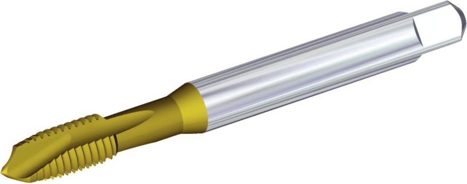

T600 • DIN 371, 374 a 376 • Tvar D s kuželovým náběhem • Metrické
Závitníky Beyond™ HSS-E-PM s břity do šroubovice • Průchozí otvory
Objednací číslo4154115
ISO katalogové IDT600MF100X100R6HX-D4ANSI katalogové IDT600MF100X100R6HX-D4
T600 SPPT mm Threading - 4154115 - Kennametal
Obecný představitel
Ceník
$110.99/každý
Sleva
Vaše cena
/každý
Skupina Cen Materiálů
  • Multipurpose Taps: Spiral PointMultipurpose Taps: Spiral Point
  • Tapping: Through HoleTapping: Through Hole
  • Class of Fit: 6HXClass of Fit: 6HX
  • DIN number 371DIN number 371
  • DIN number 374DIN number 374
  • DIN number 376DIN number 376
  • Chamfer Form D (3.5–5)Chamfer Form D (3.5–5)
  • HSS-E-PMHSS-E-PM
  • Manufacturer’s Specs: MFManufacturer’s Specs: MF

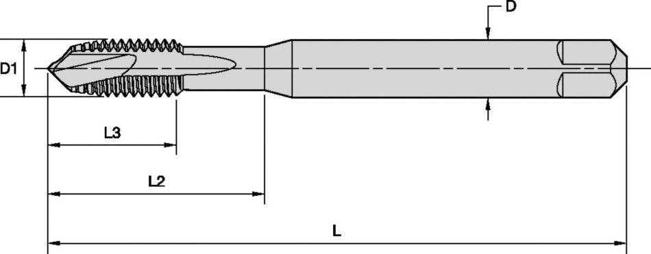

Drawings for 4154115
Metrické
Palcové
GradeKSP21
[D1-TDZ] Thread Diameter SizeM10 X 1
[L] Overall Length 90 mm
[L] Overall Length 3.543 in
[L3] Thread Length 18 mm
[L3] Thread Length 0.709 in
[D] Adapter / Shank / Bore Diameter7 mm
[D] Adapter / Shank / Bore Diameter0.2756 in
[Z] Number of Flutes3
Dimension StandardDIN 374
Thread Tolerance Class ISO6HX-I
