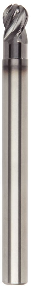

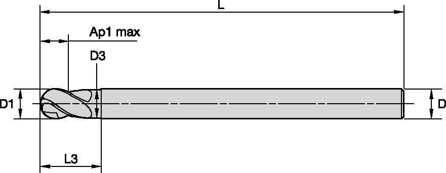

HARVI™ I TE • Küresel alın • 4 Kanal • Boyunlu • Düz şaft • Metrik
HARVI™ I TE Dört kanallı parmak freze, en geniş uygulama ve malzeme grubunu kapsayan kaba işleme ve hassas son işleme için uygun.
Ürün Numarası100664612
Özellikler ve avantajlar
- Çelikler, paslanmaz çelik, dökme demir ve ısıl dirençli alaşımlar için çok yönlü karbür parmak freze.
- HARVI I TE Karbür parmak frezeler, dinamik frezeleme ve son derecede eğimli işlemeli uygulamaları da içeren çeşitli işlemleri kapsar.
- HARVI™ I TE Karbür parmak frezeler maksimum talaş kaldırma, maksimum verimlilik ve maksimum fayda sağlar.
- HARVI™ I TE Karbür parmak frezeler, asimetrik bölüntülü kanallar, değişken helis, helisel uç alnı, kenarı taşlanmış merkezden kaçık sırt düşürme ve kanalların içlerinde talaş kertiklerinden oluşan özelliklere sahiptir.
- Dalarak frezeleme ve eğimli işleme uygulamaları için merkezden kesme.
