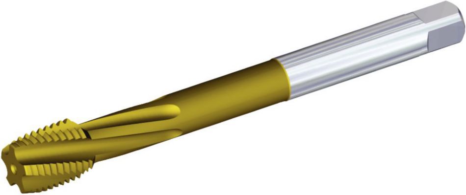

Boquillas de macho de roscar integral ER
Boquillas de macho de roscar integral de ángulo único ER
Número de material1128802
Referencia ISO40ERTC180145MReferencia ANSI40ERTC180145M
ER Solid Tap Collet DIN ISO Tool Holders & Adapters - 1128802 - Kennametal
$160.59/cada una
  • Mango — Cilíndrico con cuadradoMango — Cilíndrico con cuadrado
  • Boquilla — ER DIN 6499Boquilla — ER DIN 6499
  • Refrigeración — Sin refrigeraciónRefrigeración — Sin refrigeración
Drawings for 1128802
Serie de boquillasER40
Rango de machos de roscar M22 & M24 mm
Rango de machos de roscar   in
Diámetro de amarre máximo [D1]18 mm
Diámetro de amarre máximo [D1]0.7087 in
Diámetro de cuerpo máximo [D2]40.8 mm
Diámetro de cuerpo máximo [D2]1.61 in
Tamaño de escuadra [S10] 14.5 mm
Tamaño de escuadra [S10] 0.5709 in
Longitud total [L] 46 mm
Longitud total [L] 1.811 in
Longitud de orificio de amarre [L9] 25 mm
Longitud de orificio de amarre [L9] 0.984 in
  • El cuadrado de la parte trasera de la boquilla actúa como impulsor para el cuadrado del macho de roscar.
  • Se puede usar en todos los mandriles con boquilla ER estándar.
  • Disponible en tamaños de sistema métrico y en pulgadas.
