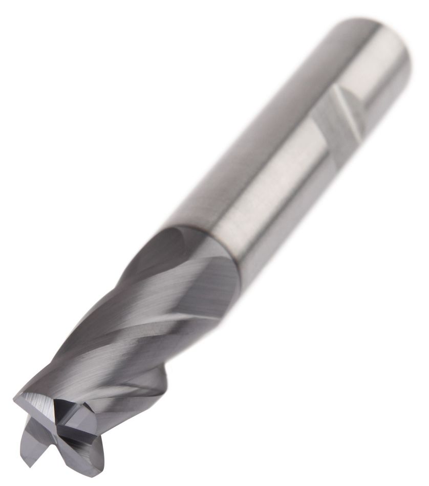

GOmill™ GP • Chamfered • 4 Flutes • Weldon® Shank • Metric
General Purpose Solid Carbide End Mill

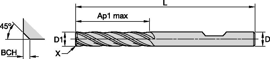

Drawings for 5824281
Número de material5824281
Referencia ISO4CH1800ML060B
Referencia ANSI4CH1800ML060B
CalidadKC633M
Tipo de adaptador Lateral de máquinaWeldon
Diámetro de corte efectivo [D1]18 mm
Diámetro de corte efectivo [D1]0.7087 in
Adaptador/Mango/Diá int [D]18 mm
Adaptador/Mango/Diá int [D]0.7087 in
1.ª profundidad de corte máxima [AP1MAX]60 mm
1.ª profundidad de corte máxima [AP1MAX]2.3622 in
Longitud total [L] 125 mm
Longitud total [L] 4.9213 in
Ancho bisel esquina [BCH] 0.3 mm
Ancho bisel esquina [BCH] 0.0118 in
Número de canales [Z]4

Calidad de metal duro recubierto con multicapa de PVD. KC633M™ se ha diseñado para el fresado en seco de la mayoría de los tipos de material, aparte de la variedad endurecida. Esta calidad se caracteriza por una alta dureza y resistencia al desgaste. Proporciona una excelente protección para herramientas de metal duro integral contra la formación de cráteres y la abrasión.
  • Solid carbide end mill with excellent cost-benefit ratio.
  • Eccentric relief increases cutting edge stability for long tool life and high surface quality.
  • Eccentric relief eases regrinding and reduces reconditioning cost.
  • Center cutting for plunging and ramping operations.
