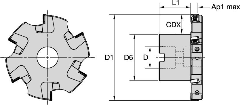

Drawings for 2443451
Número de material2443451
Referencia ISO125Y08LK90SD12N18K
Referencia ANSI125Y08LK90SD12N18K
Diámetro de corte efectivo [D1]125 mm
Diámetro de corte efectivo [D1]4.921 in
Adaptador/Mango/Diá int [D]32 mm
Adaptador/Mango/Diá int [D]1.2598 in
Diámetro de núcleo [D6] 58 mm
Diámetro de núcleo [D6] 2.283 in
Profundidad de corte máxima radial [CDX]31.91 mm
Profundidad de corte máxima radial [CDX]1.256 in
Longitud de calibre [L1]50 mm
Longitud de calibre [L1]1.3 in
Rango de ajuste [V] 1.32 mm
Rango de ajuste [V]0.052 in
1.ª profundidad de corte máxima [AP1MAX]11.709 mm
1.ª profundidad de corte máxima [AP1MAX]0.461 in
Número de plaquitas8
Número de filos de corte eficaces en la cara8
RPM máx.10350
Peso en kilogramos1.6
