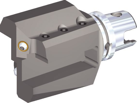

STA • Montaje lateral recto 2x
Montaje lateral recto con adaptadores de mango recto
Número de material1868533
Referencia ISOKM63XMZ2XSTALF2525YReferencia ANSIKM63XMZ2XSTALF2525Y
STA 2X-KM XMZ Tool Holders & Adapters - 1868533 - Kennametal
$1,672.60/cada una
  • Mango — KM-XMZMango — KM-XMZ
  • Refrigeración — Con refrigeración interna 100 bar (1500 psi) máximoRefrigeración — Con refrigeración interna 100 bar (1500 psi) máximo
Drawings for 1868533
Diámetro de cuerpo 1 Lateral de la pieza de trabajo [D2] 112 mm
Diámetro de cuerpo 1 Lateral de la pieza de trabajo [D2] 4.4094 in
Longitud sobresaliente [LPR] 130 mm
Longitud sobresaliente [LPR] 5.118 in
Dimensión XZWD [XZWD]0.502 mm
Dimensión XZWD [XZWD]0.0197 in
Dimensión YZWD [YZWD]28.438 mm
Dimensión YZWD [YZWD]1.1196 in
Altura del mango [HW] 25 mm
Altura del mango [HW] 0.9843 in
Ancho del mango [BW] 25 mm
Ancho del mango [BW] 0.9843 in
Metros Newton de par motor55
Peso en kilogramos3.85
