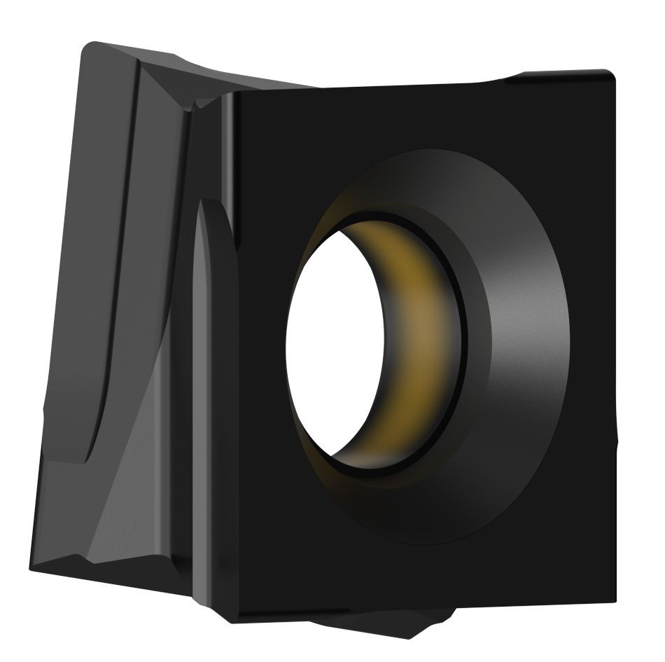

    Número de material5128080
    Referencia ISOC8FIX120504LMP
    Referencia ANSIC8FIX120504LMP
    CalidadKCP25
    Longitud de filo de corte de plaquita [L10]6.7 mm
    Longitud de filo de corte de plaquita [L10]0.265 in
    Grosor de plaquita [S]5.5 mm
    Grosor de plaquita [S]0.217 in
    Radio de esquina [Rε] 0.4 mm
    Radio de esquina [Rε] 0.016 in
    KCP25
    KCP25
    Composición: Una calidad de metal duro tenaz enriquecida con cobalto con un nuevo recubrimiento MTCVD-TiCN-Al2O3 multicapa con una excelente adhesión entre capas
    Aplicación: la mejor calidad de torneado general para la mayoría de aceros y aceros inoxidables ferríticos y martensíticos. El diseño del sustrato asegura una resistencia adecuada a la deformación con una excelente resistencia del filo de la plaquita. Las capas de recubrimiento ofrecen una buena resistencia al desgaste en una amplia serie de condiciones de mecanizado y el tratamiento posterior al recubrimiento minimiza las microvirutas y mejora la adhesión del recubrimiento al sustrato, lo que se traduce en una mayor vida de la herramienta y unos acabados mejorados de la pieza de trabajo.
