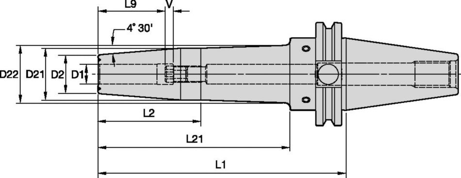

Drawings for 3618023
Número de material3618023
Referencia ISOCV50BHPVTTHT075800
Referencia ANSICV50BHPVTTHT075800
Adaptador/Mango/Diámetro de mandrinado [D1]19.05 mm
Adaptador/Mango/Diámetro de mandrinado [D1]0.75 in
Diámetro de cuerpo 1 Lateral de la pieza de trabajo [D2] 33 mm
Diámetro de cuerpo 1 Lateral de la pieza de trabajo [D2] 1.299 in
Diámetro de cuerpo 2 Lateral de la pieza de trabajo [D21]41.9 mm
Diámetro de cuerpo 2 Lateral de la pieza de trabajo [D21]1.65 in
Diámetro máximo Ángulo de cono [D22]48.76 mm
Diámetro máximo Ángulo de cono [D22]1.92 in
Longitud de calibre [L1]203.2 mm
Longitud de calibre [L1]8 in
Longitud utilizable [L2] 70 mm
Longitud utilizable [L2] 2.76 in
Longitud utilizable [L21]168.275 mm
Longitud utilizable [L21]6.625 in
Longitud de fijación [L9] 41 mm
Longitud de orificio de amarre [L9] 1.61 in
Rango de ajuste [V] 10 mm
Rango de ajuste [V] 0.3937 in
Tornillo de tope Tamaño de unidad de D.I.8 mm
Peso en kilogramos3.44
