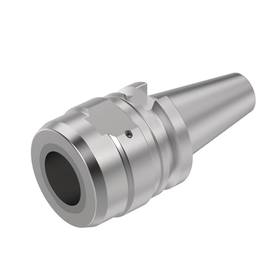

HC HT MM -BT forme AD
Ligne HydroForce™ couple de serrage élevé • BT AD
Numéro de matériel5520972
Ref. ISO CatalogueBT50HCTHT32090MRef. ANSI CatalogueBT50HCTHT32090M
Hydraulic Chucks HydroForce™ High-Torque Line • BT AD
Représentation Générique
Tarif
$1,001.37/unité
Remise
Votre prix
/unité
  • Précision — 3 μ ou moinsPrécision — 3 μ ou moins
  • Queue — Cylindrique Classique ≤h6Queue — Cylindrique Classique ≤h6
  • Queue — SK BT JIS B 6339Queue — SK BT JIS B 6339
  • Réglage axial — en boutRéglage axial — en bout
  • Arrosage — Arrosage interne 100 bar (1500 psi) MaximumArrosage — Arrosage interne 100 bar (1500 psi) Maximum
  • Équilibrage — G 2,5@ 25 000 t/mnÉquilibrage — G 2,5@ 25 000 t/mn
Drawings for 5520972
[D2] Diamètre du corps 1 Côté pièce à usiner 80 mm
[D2] Diamètre du corps 1 Côté pièce à usiner 3.1496 in
[L1] Longueur de référence90 mm
[L1] Longueur de référence3.5433 in
[L2] Longueur exploitable 52 mm
[L2] Longueur exploitable 2.047 in
[L9] Longueur de bridage 51 mm
[L9] Longueur du trou de bridage 2.0079 in
[V] Valeur de réglage 10 mm
[V] Valeur de réglage 0.394 in
DI de vis d’actionnement Taille de la vis6 mm
DI de la vis d’appui Taille du vis6 mm
Poids Livres11.2
[D1] Adaptateur / Queue / Diamètre d’alésage32 mm
[D1] Adaptateur / Queue / Diamètre d’alésage1.26 in
