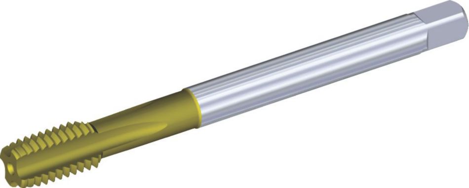

T641 • Tamanhos no sistema métrico • Fixações HP HSSE-PM conforme as normas DIN 371 e 376 para furos passantes e cegos • Ferro fundido e & dúctil com furo de refrigeração axial
Machos Beyond™ HSS-E-PM com canal reto • Furos cegos
Número de material4035533
ID do catálogo ISOT641M200X250R6HX-D6ID do catálogo ASIT641M200X250R6HX-D6

  • Rosqueamento: furo cegoRosqueamento: furo cego
  • Classe de ajuste: 6HXClasse de ajuste: 6HX
  • Número DIN 371Número DIN 371
  • Número DIN 376Número DIN 376
  • Chanfro forma C (de 2 a 3)Chanfro forma C (de 2 a 3)
  • HSS-E-PMHSS-E-PM
  • Refrigeração interna: axial: Rosqueamento com machoRefrigeração interna: axial: Rosqueamento com macho
  • Especificações do fabricante: MEspecificações do fabricante: M
  • Ângulo de hélice do macho: 0°Ângulo de hélice do macho: 0°
GradeKP6525
[D1-TDZ] Thread Diameter SizeM20 X 2.5
[L] Overall Length 140 mm
[L] Overall Length 5.51 in
[L3] Thread Length 25 mm
[L3] Thread Length 0.98 in
[L2] Useable Length 64 mm
[L2] Useable Length 2.52 in
[D] Adapter / Shank / Bore Diameter16 mm
[D] Adapter / Shank / Bore Diameter0.6299 in
[Z] Number of Flutes4
Dimension StandardDIN 376
Thread Tolerance Class ISO6HX-I

Aço rápido sinterizado (HSS-E-PM) com revestimento. Revestimento PVD de duas camadas, sendo uma camada inferior de TiCN resistente ao desgaste e uma camada superior de TiN de baixo atrito sobre um substrato de aço rápido (HSS-E) sinterizado com alto teor de vanádio e cobalto resistente a altas temperaturas e ao desgaste. Use em aço, ferro fundido e alumínio fundido com silício.
Características e benefícios
  • KP6525 TiCN + TiN para ferro fundido e alumínio fundido.
