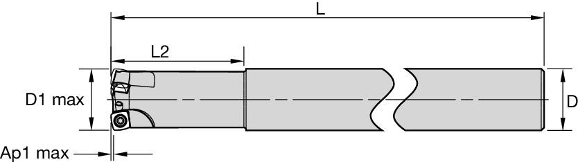

7792VXD09 Queue cylindrique • Métrique
Fraises à grande avance
Numéro de matériel100035154
- État de surface supérieur grâce à l'arête de planage intégrée.
- Débits-copeaux plus importants.
- Convient pour l'usinage des alliages hautes températures et du titane..
- Ces fraises à pas ultra fin augmentent le débit-copeau, en particulier dans les alliages hautes températures.
- Géométrie de coupe positive pour des efforts de coupe réduits permettant l'utilisation en cas de porte-à-faux important.
- Permettent le fraisage en ramping et en plongée.
Spiral Circular
Slotting: Shoulder
Surfaçage
Fraisage hélicoïdal
Ramping : Ébauche
Queue — Cylindrique Classique
Fraisage — Arrosage interne
Usinage de poches
Lamage
Fraisage en plongée : Bout hémisphérique
Inclined Square End Mill
