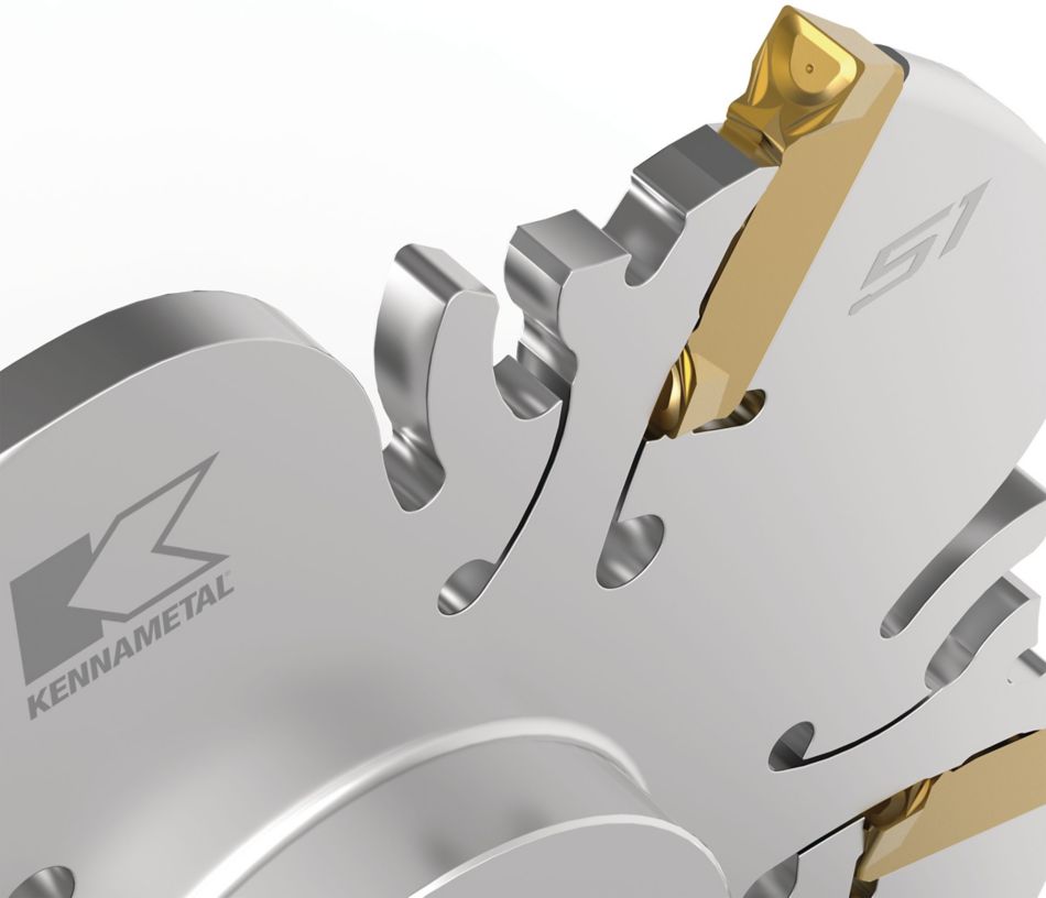

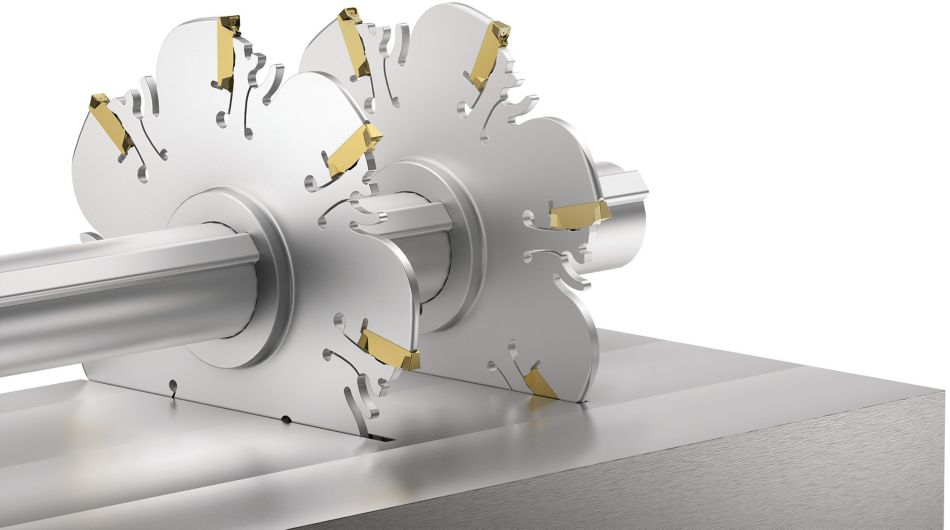

Vlastnosti a výhody
- Provedení s dvojitou klínovou drážkou pro zapichovací drážkování.
- Geometrie s SGP utvařečem třísky zaručuje lehké řezy a snadný odchod třísek.
- Břitové destičky a lůžka s dvojitou V-drážkou bezpečně drží břitové destičky v dané pozici a minimalizují radiální házivost.
- Unikátní samosvorný mechanismus zajišťuje snadnou výměnu břitových destiček.

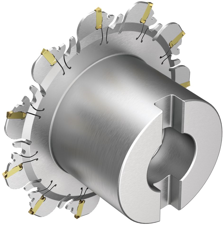

- Nástrčné provedení, zesílené těleso frézy.
