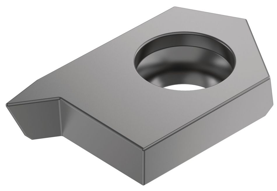

BFコンビネーションドリル • インサート • R903
組み合わせ工具 • BFシステム用超硬インサート • 30°の面取り加工および座ぐり加工
製品番号2615043
ISO カタログ ID3.41020R903ASIカタログID3.41020R903
GradeKC7315
[S] Insert Thickness3 mm
[S] Insert Thickness0.1181 in
[W1] Insert Width 6.1 mm
[W1] Insert Width 0.2402 in
[T] Cuttg Depth 2.9 mm
[T] Cutting Depth 0.1142 in
ワーク材料
等級
KC7315
KC7315
組成: 多層PVD TiN-TiAlNコーティングを施された微粒子超硬材種です。
アプリケーション: 鋼と鋳鉄に適合します。 中程度から高い切削速度で、優れた耐磨耗性と信頼性を発揮します。
特徴と利点
  • 1度の加工で、面取り加工と座ぐり加工が可能
