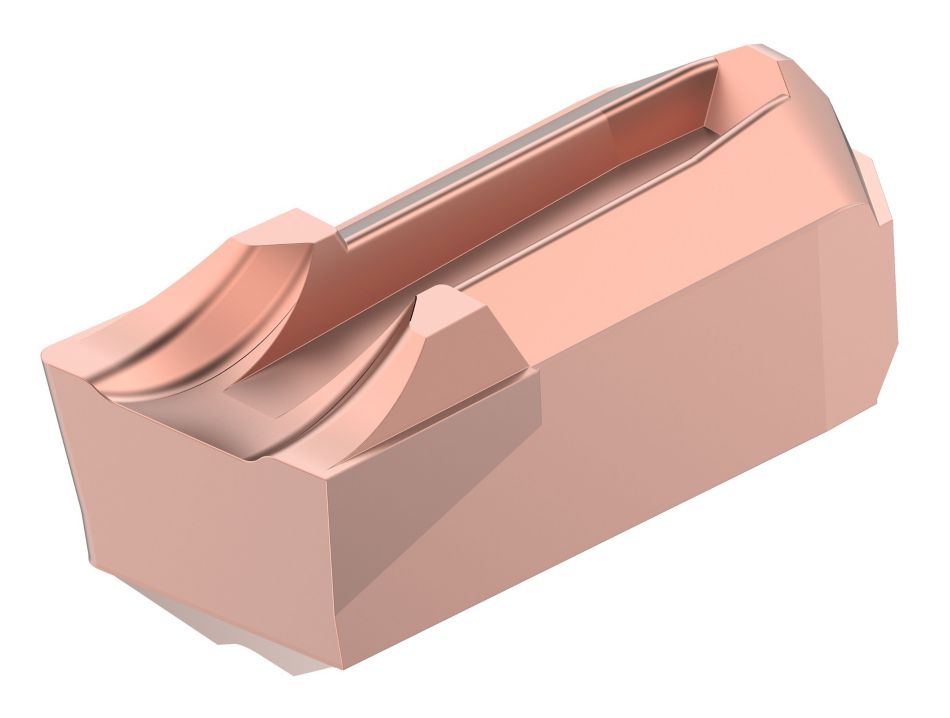

Número de material SAP | Número de catálogo ISO | Número de catálogo ANSI | Calidad | First Choice | Tamaño de la plaquita | Ancho de corte [W] | Ancho de corte [W] | Tolerancia de ancho de corte (+/-) | Tolerancia de ancho de corte (+/-) | Longitud de plaquita [LI] | Longitud de plaquita [LI] | ||||||||||||||||||||||||||||||||||||||||||||||||||||||||||||||||||||||||||||||||||||||||
5533528 | EC020M02L06CR02 | EC020M02L06CR02 | KCU25 | 2 | 2.0000 | .0790 | 0.050000 | .0020 | 9.0000 | .3530 |

Sold in pkg. of
KCU25
Composición: Una calidad PVD avanzada con recubrimiento AlTiN duro y sustrato sin alear de grano fino. El nuevo y mejorado recubrimiento mejora la estabilidad del filo con una amplia serie de capacidades de velocidad y avance.
Aplicación: La calidad KCU25™ es ideal para mecanizado general de la mayoría de aceros, aceros inoxidables, aleaciones de alta temperatura, titanio, hierros y materiales no ferrosos en una amplia serie de velocidades y avances, con una tenacidad del filo mejorada para cortes interrumpidos y altos avances.P AceroS Aleaciones de alta temperaturaK FundiciónM Acero inoxidableN Materiales no ferrosos
