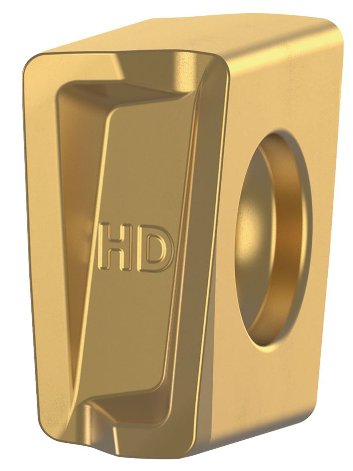

A aresta de corte forte dos insertos Mill 4-12KT foi projetada para superar aplicações desafiadoras, cortes pesados e as interrupções mais graves. Mesmo depois de cortar o “queijo suíço”, não havia desgaste visível nem cavacos. Se você tem aplicações desafiadoras que precisa superar, então esta fresa tangencial é para você.

Desafio: Melhorar o custo por peça (cost-per-part, CPP) aumentando a produtividade ao realizar o fresamento de aplicações de desbaste a acabamento sem refrigeração.
Solução: Mill 4-12KT
Resultados: Maior volume de cavacos por dente para maior MRR e melhor acabamento superficial sem comprometer a vida útil da ferramenta. A Mill 4-12KT também reduziu o custo da ferramenta devido a menos insertos por montagem e teve melhor repetibilidade.
