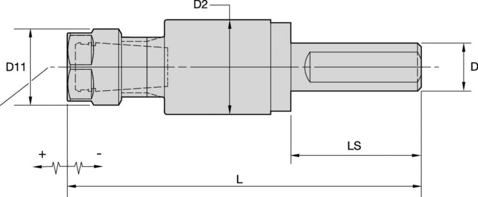

  • バランスのとれた設計 バランスのとれた設計
  • Compensation: Tension and CompressionCompensation: Tension and Compression
  • 穴あけ加工 — スルークーラント穴あけ加工 — スルークーラント
  • シャンク — ストレート プレーンシャンク — ストレート プレーン
  • シャンク — ストレートWeldonシャンク — ストレートWeldon
  • 軸方向調整 — エンド軸方向調整 — エンド
  • シャンク — ストレート四角部付きシャンク — ストレート四角部付き

製品番号1288221
ISO カタログ IDSS075TCTG050
ANSIカタログIDSS075TCTG050
[CST] Catalog Collet SeriesTG50
[D11] Lock Nut Diameter30.956 mm
[D11] Lock Nut Diameter1.2187 in
[D2] Body Diameter 1 Workpiece Side 37.465 mm
[D2] Body Diameter 1 Workpiece Side 1.475 in
[L] Overall Length 139.217 mm
[L] Overall Length 5.481 in
[LS] Shank Length 50.8 mm
[LS] Shank Length 2 in
[LTN] Slide Tension 6.35 mm
[LTN] Slide Tension 0.25 in
[LCM] Slide Compression 7.62 mm
[LCM] Slide Compression 0.3 in
Torque Catalog Foot Pounds75
Weight Pounds0.68
[D] Adapter / Shank / Bore Diameter19.05 mm
[D] Adapter / Shank / Bore Diameter0.75 in
