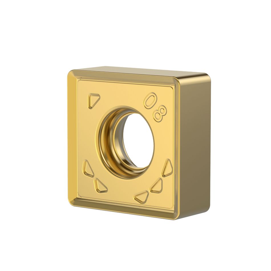

HARVI™ Ultra 8X • Inserts • IC10 • 0.8mm (1/32") • SNHJ-LEH
HARVI™ Ultra 8X • Inserts • IC10 • LEH
Material Number100160784
