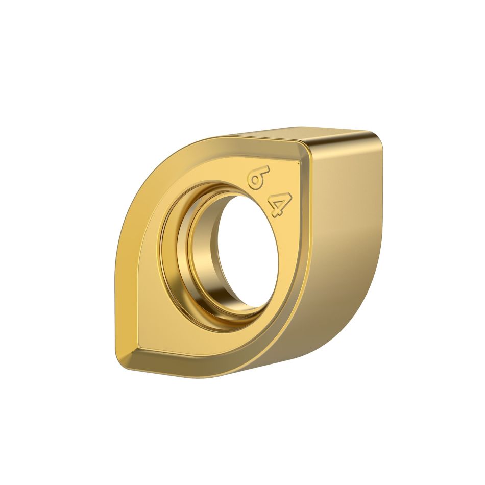

HARVI™ Ultra 8X • Inserts • IC10 • 6.4mm (1/4") • SNHJ-LEH
HARVI™ Ultra 8X • Inserts • IC10 • LEH • Lead Row Only
Material Number100725150
