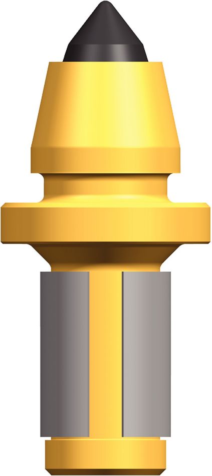

Rotating Tungsten Carbide Pick • 22mm (.87 in) Shank
Smooth Retainer for any Bore • Cap Tip for Abrasive Conditions
SAP-Materialnummer 1010817
ISO Katalognummer SM02
ANSI Katalognummer SM02
Sorte K3560
Eckenwinkel der Spitze [SIGMA] 75
EW_CON_POINT_INCL_ANGLE_B 35

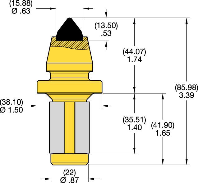

[TD] Durchmesser der Spitze 15.875 mm
[TD] Durchmesser der Spitze .625 in
[TL] Länge der Spitze 13.5 mm
[TL] Länge der Spitze .53 in
[L1] Messlänge 44.069 mm
[L1] Messlänge 1.735 in
[D2] Körperdurchmesser Werkstückseite 38.1 mm
[D2] Körperdurchmesser Werkstückseite 1.5 in
[D} Schaft-/Bohrdurchmesser 21.971 mm
[D} Schaft-/Bohrdurchmesser .865 in
[LS] Schaftlänge 41.9 mm
[LS] Schaftlänge 1.65 in
[OAL] Gesamtlänge 85.979 mm
[OAL] Gesamtlänge 3.385 in
